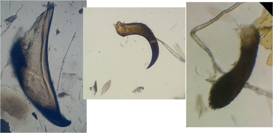

Jean Marie Cavanihac a répondu à un(e) sujet de Jean Marie Cavanihac dans Jean Marie CAVANIHAC

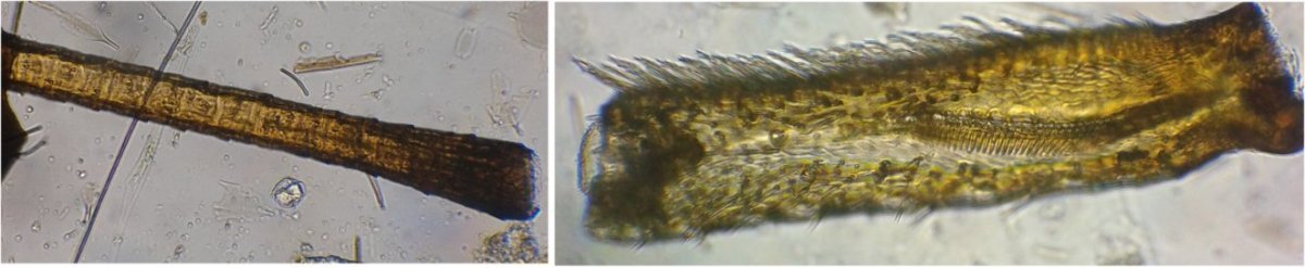

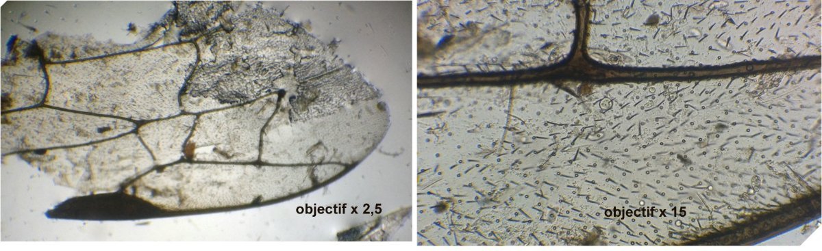

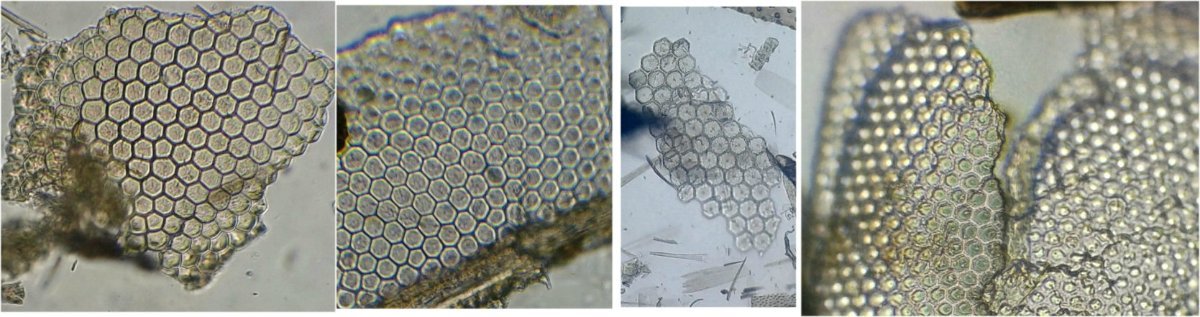

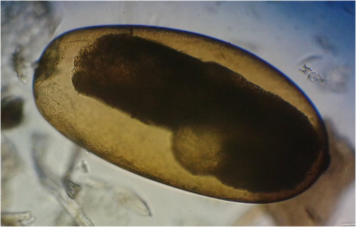

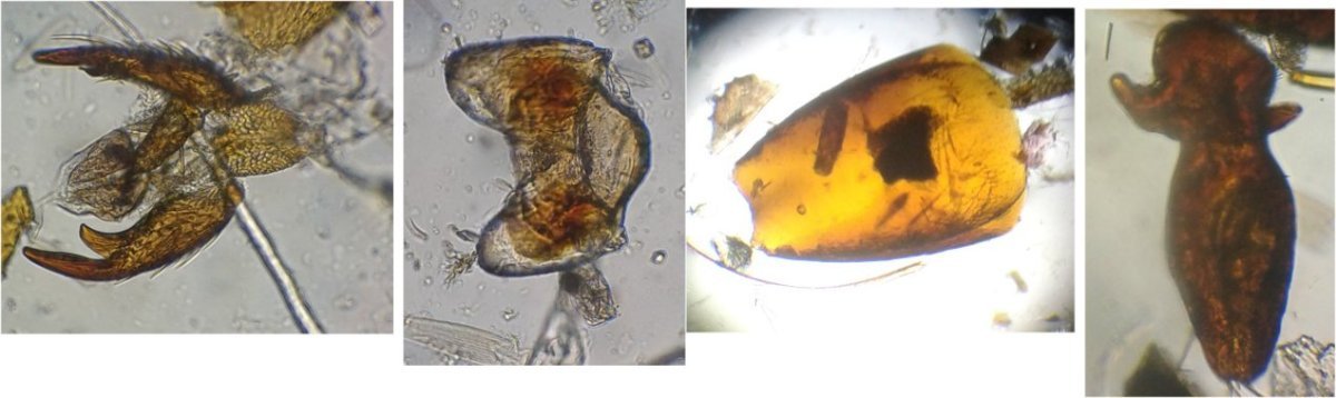

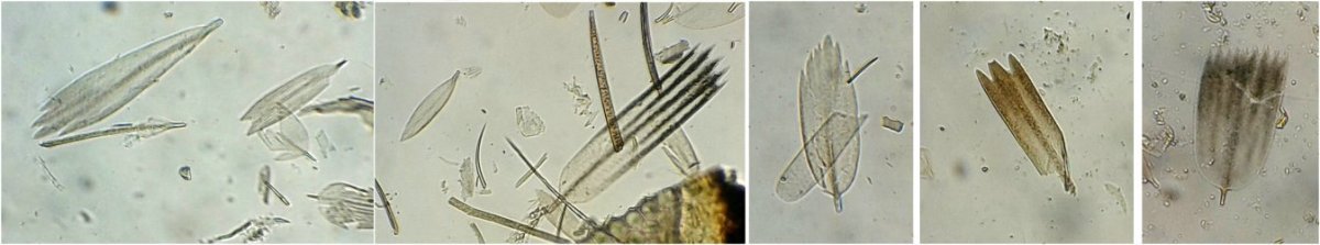

suite des ailles des enveloppes céphaliques / pièces buccales Un objet inattendu qui rappellerait un œuf Sur des thèmes voisins de cette « coprologie aviaire » voir aussi : https://forum.MikrOscOpia.com/topic/17024-fiente-de-pic-vert/#comment-67569 Amitiés JMC -

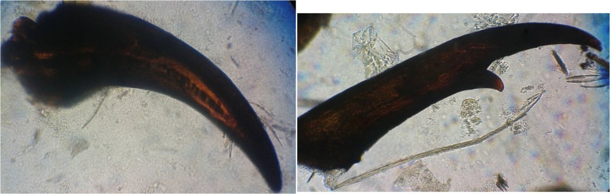

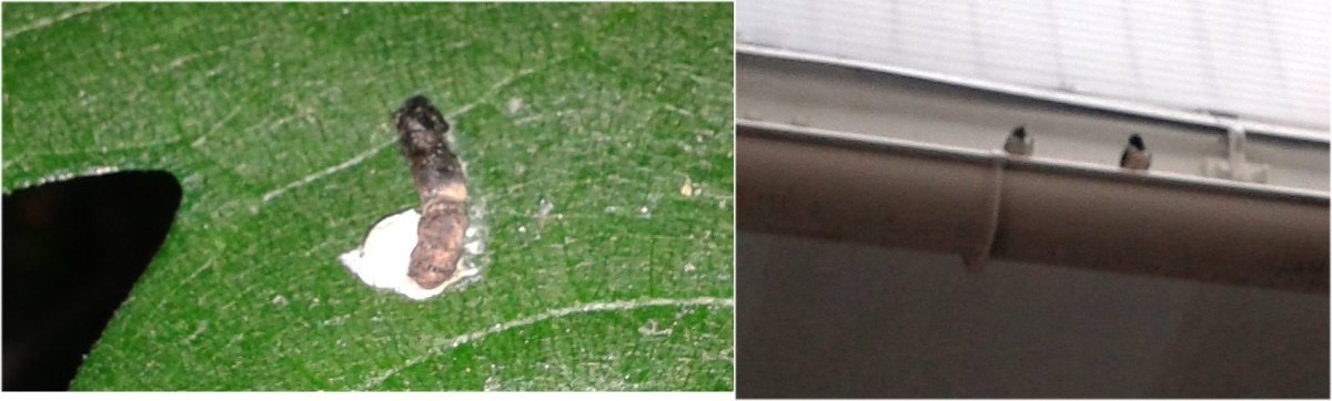

Il fait trop chaud pour aller chercher des échantillons, mais parfois ceux ci tombent littéralement du ciel ! En effet tous les matins des hirondelles tournent dans ma cour, se posent sur les fils à linge, gazouillent à tue tête, et parfois, en s’envolant, laissent un petit cadeau : Voici donc sur une feuille du figuier une fiente qui mesure environ 1,5 cm. En la diluant dans de l’eau , surtout la zone foncée, révèle un grand nombre de parties d’insectes. Sachant que les oiseaux n’ont pas de dents on peut s’interroger sur ce qui permet d’obtenir de si petits morceaux. Je pense que leur gésier doit contenir des particules de sable qui permettent la mastication. N’étant pas entomologiste pour deux sous, je ne m’avancerai pas sur l’identification des insectes ingérés, mais contrairement à ce qu’on pense ce ne sont pas que des moustiques ! Il peut être utile d’utiliser une mini goutte de liquide vaisselle pour aider à mouiller les morceaux de kératine . A défaut d’identification on peut toutefois regrouper les structures par fonctions . Sauf mention contraire les images sont faites au x 15 : Les écailles d’ailes : on remarque la présence d’écailles longues et fines provenant certainement d’ailes de moustiques mais aussi d’autres types d’écailles : Des fragments d’ailes où l’on distingue les pédicelles d’attache des écailles Voir ici : https://forum.MikrOscOpia.com/topic/19533-%C3%A9caille-des-papillons/#comment-81091 Des pattes difficiles à identifier car très morcelées des cornées faciles à reconnaître par leurs éléments hexagonaux des fragments d’épiderme ou d’élytres avec des ornementations circulaires et des poils aux centre de chacune des griffes / mandibules / palpes

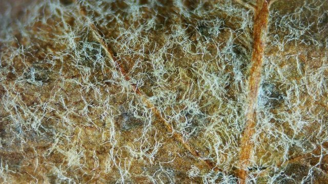

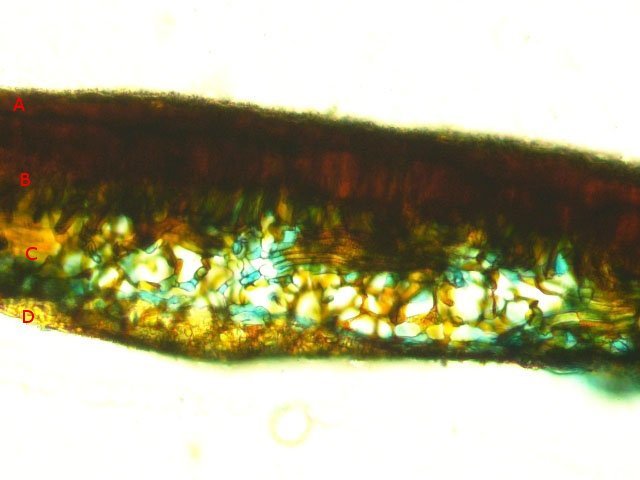

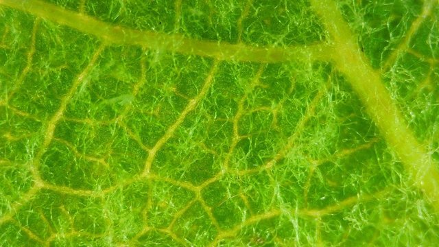

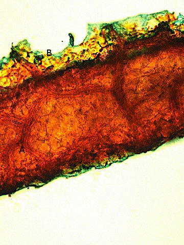

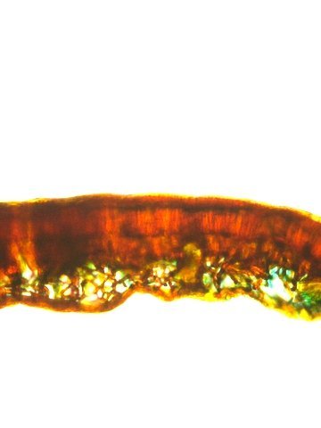

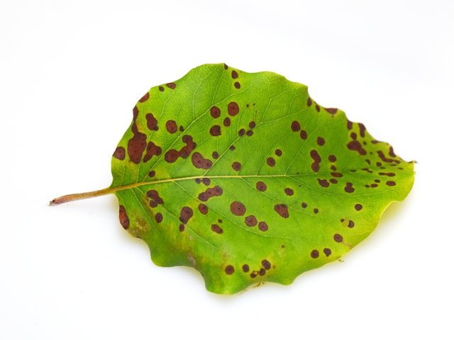

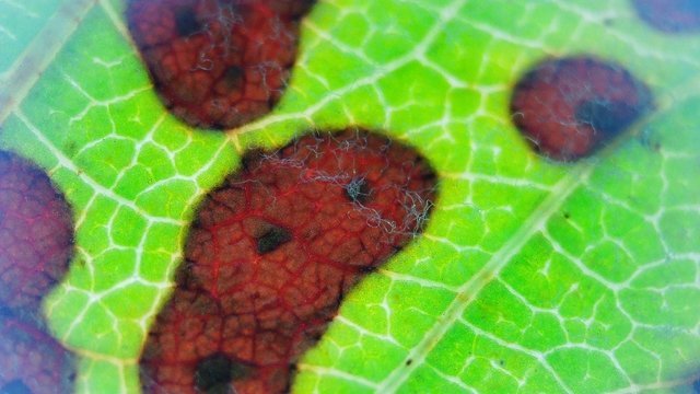

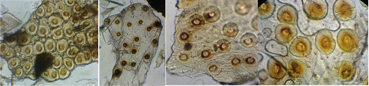

Entomosporiose feuille de cognassier Entomosporium maculatum L’ unique cognassier du jardin voit ses feuilles se couvrir tous les ans de petites taches brunes qui vont se développer en plaques mais rarement détruire toute la feuille ; les fruits sont aussi atteints mais grossissent correctement . Examen à la loupe : Regard à la loupe de la face inférieure: A noter l’importance des poils sur la face inférieure des feuilles qui persistent sur les feuilles malades. Photo de l’organisation de cette feuille - coupe du limbe – On retrouve la structure d’une feuille normale. A cuticule. B parenchyme palissadique C parenchyme lacuneux. D cellules épithéliales avec les stomates. Si on réalise une coupe de la zone atteinte par Entomosporium on constate une profonde altération de l’ architecture cellulaire. A modification des cellules de la zone palissadique. B modification des cellules de la zone lacuneuse. A hyphes courant dans le parenchyme. B début de formation d’une acervule . Disparition des deux types de parenchymes qui sont remplacés par une accumulation de petites cellules identiques ( rôles des différents enzymes synthétisés par le fungus ) Il n’existe plus de plan Les éléments cellulaires se sont développés dans une totale anarchie Conséquence de ces altérations : la photo synthèse est devenue impossible . Sur la face supérieure des feuilles sont constatées de curieuses formations plus ou moins en forme de bol les acervules : Acervule Les acervules sont des Sporophores, chez les champignons inférieurs phytopathogènes,. La production de conidies se fait dans une structure le plus souvent surélevée. C’est au milieu de ces formations que se développent les conidies ( spores ) : Pour confirmation : Extrait de l’ouvrage Microfungi of the land plants de Martin et Pamela Ellis . La mise en évidence de ces spores nécessite de placer un morceau de feuille atteinte sur une lame à cuvette et d’y ajouter de l’ eau puis on couvre avec un lamelle - il faut attendre une nuit . Sans rien toucher l’exploration du liquide autour de l’échantillon permet de découvrir quelques spores. Classification : L’agent causal de l'entomosporiose, une maladie qui affecte de nombreux végétaux, notamment des Rosacées comme le cognacier, le poirier, le pommier, le photinia, l'aubépine, etc. Classification taxonomique: Domaine: Eukaryota (Eucaryotes) Règne: Fungi (Champignons) Phylum (Embranchement): Ascomycota (Ascomycètes) Sous-Phylum: Pezizomycotina Classe: Leotiomycetes Sous-classe: Leotiomycetidae Ordre: Helotiales Famille: Dermateaceae (ou parfois Drepanopezizaceae selon les classifications plus spécifiques) Genre: Entomosporium Lév. Il est à noter que le genre Entomosporium est parfois considéré comme un synonyme taxonomique de Diplocarpon, et que l'espèce la plus couramment associée à l'entomosporiose est Diplocarpon mespili (anciennement Entomosporium mespili ou Entomosporium maculatum). Au cours de l’ exploration des échantillons on constate que ce champignon peut affaiblir l’organisme attaqué; Ainsi d’ autres champignons peuvent s’ installer - Je n’ai pas trouvé le nom de ce dernier fongus Dominique
