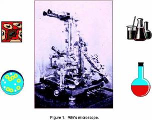

Recherchant des microscopes optiques donnant des resolutions élevés 0,15 µm et en deça (limite optique), je suis tombé d' abord sur un site :
Grayfield optical et leur microscope (ergonom 500) donne d' excellentes images ( voir Amphipleura pellucida) . Ils pretendent que leur microscope utilise une technologie revolutionnaire (qui à mon avis est plus du confocal couplé à du DIC), et qui leur donne une tres honorable resolution de 0,1 µm . il pretende cependant pouvoir descendre à 0,01 µm mais ils ne donnent pas de preuve !
Quel est votre avis sur ce, ces microscopes, et leur soi disant concept et technologie (resté secrete) ? Arnaque ou génie ?
Ceci pour en arriver au Raymond Rife's microscope (auquel Grayfield fait reference pour leur micro) Je joint une photo de ce microscope de Raymond RIFE
Il y a beaucoup de site sur le sujet, qui navigue entre les theories de la concetion de ce microscope et les experience liées sur le traitement de certaines maladies et infection grace aux ondes electromagnetique (je me devais de faire ce parallele).
Bref je ne peux que vous inviter à lire certains articles pour vous faire votre propre idée dessus.
Ce fameux ou plutot ces fameux microscopes sont capable de grossir et de resoudre jusqu' à un grossissement de 30000X. Je precise bien que ces microscopes sont eclairés avec des lampes à arc ou UV. Ceux ne sont pas des microscope electronique. Suivant la nature ondulatoire et corrpusculaire des photons de l' UV à IR, il n' est normalement pas possible d' avoir une definition supportant de tel GX.
Alors là aussi, je vous pose la question à ceux que cela interesse, avez vous des renseignements supplementaires sur ce microscope ? Arnaque, reel génie ?
Pourquoi ces savants ne donne jamais leurs secret, alors qu' ils ne souhaitent pas faire d' argent avec leurs decouvertes ?
Etant particulierement cartesien , je reste sceptique, et je n'attends que des preuves mais je trouve malgré tout cela passionnant !
