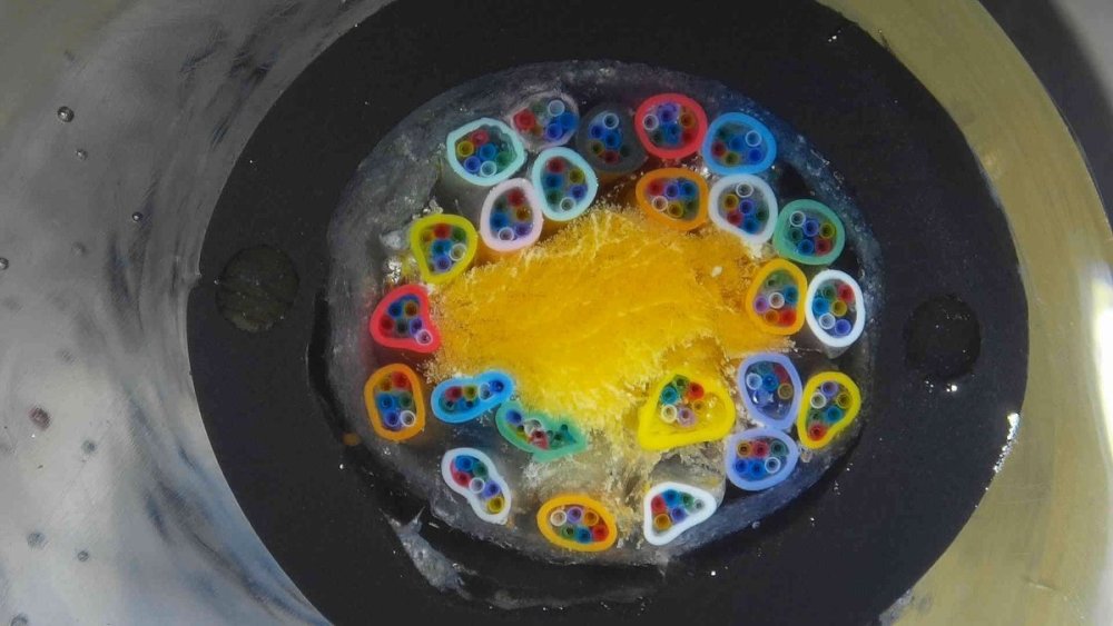

J'ai annoté l'image. Ceci est la coupe d'un câble aérien qui sert à transporter des FO (Fibres Optiques.) Ce câble comprend 144 Fibres optiques (FO) et donc dessert 144 abonnés. Il existe de nombreuses capacités de câbles. Ici ,'est un câble de "campagne". Pour les microscopistes, chaque FO mesure 125 µm de diamètre pour sa partie optique : le coeur ou âme (core = 9 µm) et la gaine optique (cladding 116 µm). ( plus un gaine de protection colorée pour l'identifier (revêtement primaire).) L'ensemble avec la gaine de protection comprise fait 250 µm. Ici, chaque tube contient 6 FO baignant dans un gel lubrifiant et isolant.
Ce n'est pas facile, il y a du verre plus fin qu'un cheveu et en même temps une âme centrale (en jaune orangé) plus résistante que l'acier. Le polissage est loin d'être terminé, mais on peut voir les éléments principaux. A+

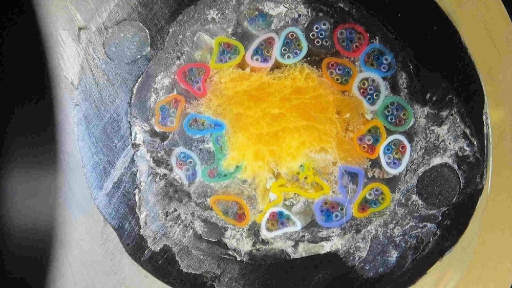

Bonjour, J'ai eu quelques minutes pour poursuivre ma coupe de câble de fibre optique. Ce n'est pas encore fini, mais cela donne une bonne idée de la constitution du câble Cliquez-moi ! Ceci est la coupe d'un câble aérien qui sert à transporter des FO (Fibres Optiques.) Ce câble comprend 144 Fibres optiques (FO) et donc dessert 144 abonnés. Il existe de nombreuses capacités de câbles. Ici ,'est un câble de "campagne". Pour les microscopistes, chaque FO mesure 125 µm de diamètre pour sa partie optique : le coeur ou âme (core = 9 µm) et la gaine optique (cladding 116 µm). ( plus un gaine de protection colorée pour l'identifier (revêtement primaire).) L'ensemble avec la gaine de protection comprise fait 250 µm. Ici, chaque tube contient 6 FO baignant dans un gel lubrifiant et isolant A+

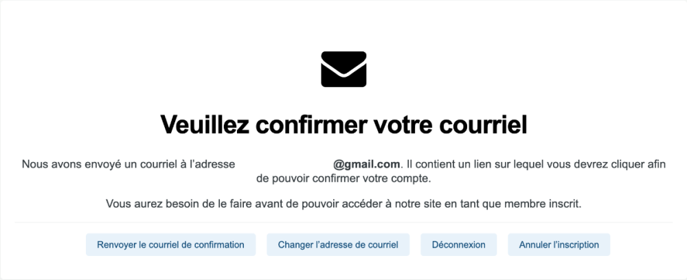

Bonjour, Le cas le plus fréquemment rencontré est le suivant : Vous arrivez pas à finaliser votre inscription: Explication : Vous vous êtes inscrit (e) avec une adresse eMail valide, un courrier de validation vous a été envoyé à cette adresse, il vous suffit de cliquer sur le lien et votre inscription est validée. Toutefois, encore un peu de patience, il faut qu'un administrateur valide manuellement votre inscription, cela pourrait prendre au maximum quelques heures.
Bonjour et bienvenue dans le forum Mikroscopia. VOTRE INSCRIPTION NE SE PASSE PAS BIEN : (Cliquez sur ce lien) Amidalement.
