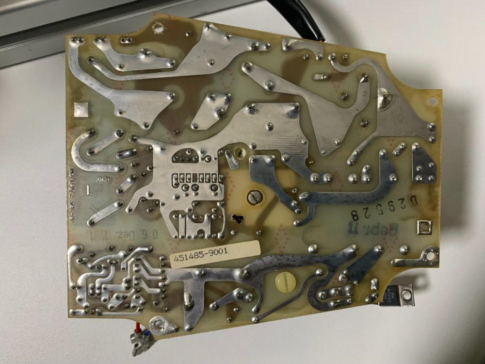

Bonjour Jean Marie, tous, Tout cela (réparation ou adaptation) n'a aucun intérêt J'ai tout démonté, les diodes n'ont aucune inscription, (fabrication spéciale) avec 4 vis de réglages, de toute façon, les faisceaux sont des lignes pas de spots. Il faudrait changer les lentilles ... Amicalement.

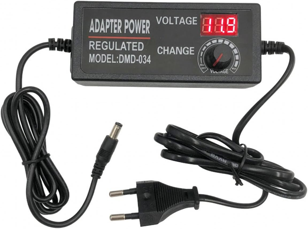

Bonjour Jean Marie, Il y avait une phase (rouge) d'un côté et deux fils de phase en sortie, d'où le domino. Bon, il se trouve que la terre s'était débranchée. 'est le domino le responsable , c'est formidable pour mettre le feu à la barraque. Bon, je m'en doutais un peu, Maintenant j'utilise ceci : Amicalement. -
Merci à tous, Vraiment, cela ne vaut pas le coup de réparer un engin pareil, on fait beaucoup mieux maintenant surtout que je n'aurais plus l'occasion de poser du carrelage. Ce que je voulais savoir si on pouvait en déduire la tension d'alim, pour réutiliser les lasers sur ma table optique. Peut être il y a une indication directement sur les lasers? Sinon, celui que j'ai acheté se met au niveau automatiquement Amicalement.

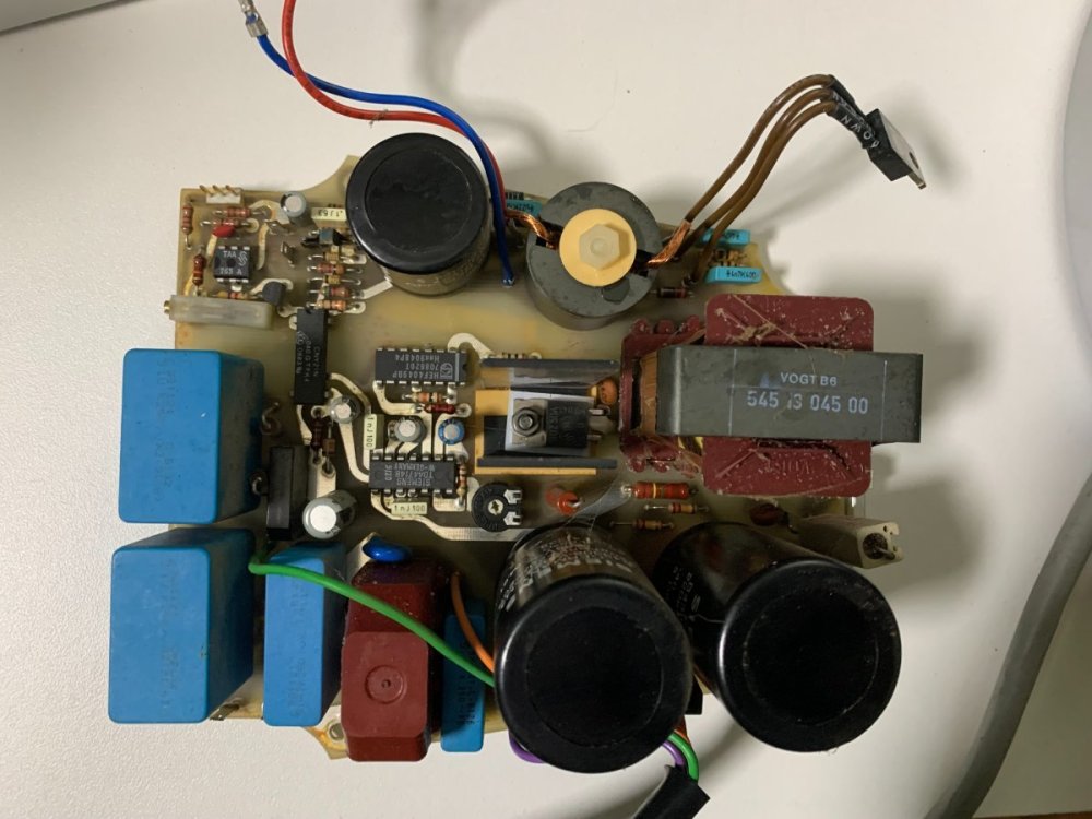

Bonjour, J'essaye de comprendre comment on en arrive là? Plus de courrent dans la salle de bain, ma moitié me dit ça sent dans le compteur électrique, j'ouvre les coffrets, et en effet un domino est brûlant. Je coupe les fils et cherche la panne. Il s'avèrera qu'un fil de terre est débranché. Mais comment c'est ce domino qui a servi de fusible ?` Sur ce dernier cliché (au Tomlov bien sûr) on voit l'emplacement des vis. Amicalement.
Bonjjour, J'ai voulu reprendre un laser stocké à plat depuis quelques années , et hop les piles avaient coulées. HEF4013 Détails du produit DESCRIPTION Le HEF4013B est une bascule double de type D qui dispose d'entrées indépendantes de réglage direct (SD), de remise à zéro directe (CD), d'entrées d'horloge (CP) et de sorties (O, O). Les données sont acceptées lorsque CP est BAS et transférées vers la sortie sur le front positif de l'horloge. Les entrées actives de réglage direct asynchrone (CD) et de mise à zéro directe (SD) sont indépendantes et remplacent les entrées D ou CP. Les sorties sont mises en mémoire tampon pour de meilleures performances du système. L'action de bascule de Schmitt dans l'entrée d'horloge rend le circuit très tolérant aux temps de montée et de descente d'horloge plus lents A quoi sert ce circuit ? Comment alimenter les Lasers ? Amicalement.
